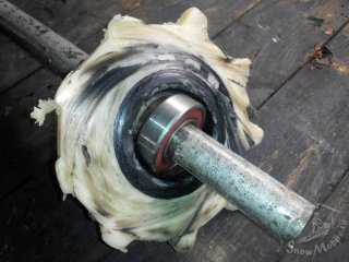

Звезды с пластмассовой посадкой на снегоходе, не надежный вариант. Скриншот 11-11-2021 190145.png Если прихватит подшипник, (замерзнет внутри вода), то может быть вот так - звезда.jpg , лучше конечно железный корпус с сальниками.

Ого такого не видел, но всегда с собой вожу запасные я и все подшипники с новья забиваю смазкой полностью чтоб воде места небыло )))
Как ненабивай подшипники смазкой, если уплотнения подшипников бесконтактные(дешевые китайские и отечественные подшипники) вода попадет, спасут сальники или недешевые импортные подшипники с контактными уплотнениями.
Я забиваю водоотталкивающей смазкой (например ШРУС), ни на катках, ни на звездах "прихвата" никогда не было.
На ветке буранистов есть тема:буран катки смазка тележки, мажут кто чем и с разной частотой, в общем супер защиты от воды я не увидел, правда и условия очень разные эксплуатации.... В общем про свое скажу, снегоход у меня используется не очень интенсивно, в воде не разу не купался, подшипники стоят в подвеске вологодские (смазка заводская), хранится в теплом гараже-прихватов подшипников не замечал... Есть еще гусеничный бортповоротник, в опорных катках 32 подшипника (16 штSKFи 16шт craft, вскрывались по одному для интереса, смазка не добавлялась), после покатушек по грязи и купании в воде, затем мойка вд и недельный простой в гараже прихват почти всех катков с китайскими подшипниками и не одного прихвата подшипников SKF... Не реклама и не агитация...

У меня в катках китайские подшипники.В наслуд попадаю часто. Перед установкой набил до отказа все литолом, третий сезон,пока все живы,не болтаются. Пробег 2000км.

Пробовал набивать подшипники смазкой шрус, на морозе крутятся туже чем смазаные литолом24.

шрус не для подшипников совсем. Она для низких оборотов.
Ну не знаю, последний купленный мною литол на морозе как пластилин. Шрус указал для примера, пользовался еще какой-то литиевой смазкой, марку не скажу, но тоже с водой не перемешивается, в отличии от литола..

Пользуюсь водостойкой смазкой Рубин. Набиваю подшипники, на зиму хватает, ни разу не прихватывало.
