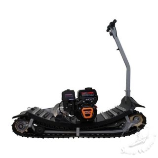

Появилось время сделать мотосноуборд себе для покатушек. И стал выбор на какой гуси делать 500*2828 или 380*2828, все вроде делаю на 380 многие аргументируют что 500 не завалить будет для поворота, я как размышляю в пользу 500: вес такойже, а площадь опоры больше проваливаться будет меньше, площадка для ног больше стоять удобнее. Кто что думает по этому вопросу? 3306.970.jpg
Евгений966
31 Мар 2019
165
супер-пупер-лонг,20,лыжи
Появилось время сделать мотосноуборд себе для покатушек. И стал выбор на какой гуси делать 500*2828 или 380*2828, все вроде делаю на 380 многие аргументируют что 500 не завалить будет для поворота, я как размышляю в пользу 500: вес такойже, а площадь опоры больше проваливаться будет меньше, площадка для ног больше стоять удобнее. Кто что думает по этому вопросу? Посмотреть вложение 1585368
ширину меньше,длину больше. т.е. минимум Полярник
dakota
Вождь
12 Янв 2013
6.078
2.890
Snow
Ильгиз Раисович
Снегоходные самоделки
Вес такой же не будет. Рама шире, валы шире, гусянка тоже шире. Вес вырастет.
Идеальные условия для этой техники снег глубиной не более 20-25см и не меньше примерно 10см. На мелком снегу не завалить для поворота. В глубоком иная песня. Мотор посередине, райдер посередине, завал назад на корму обеспечивается, надо бы сдвинуть ногу ту что сзади, перенеся центр тяжести вперед, мотор мешает.
Многочисленные видео в Ютубе показаны на небольшом снежку, и не видел в снегу по колено и выше, а я заезжал, трудно держать сноуборд все время пытавшегося завалиться на корму. В этом плане снегосамокат с мотором спереди и рулем даёт преимущество сноуборду. А вы конечно планируете для глубокого снега раз делаете на 500 гусенице. Тогда смещайте развесовку к носу.
Кстати мотосноуборд это прекрасное средство для получения массы удовольствия и похудения.
