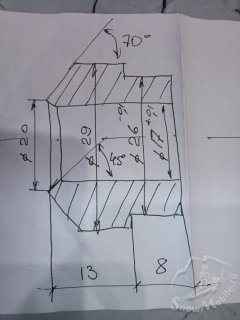

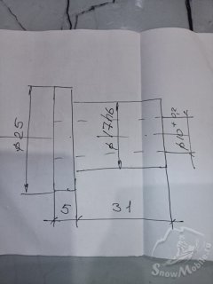

Всех приветствую, подскажите пожалуйста из какой стали лучше сделать пальцы для крепления лыжи к телескопа?

Писал уже в какой то ветке xu что делаю втулки увеличенного размера , ф17 , по типу тайговских - из двух половин с буртиком , всё равно отверстие в телескопе разбито , но нужно рассверлить в телескопе и втулках амортизатора .
Сталь 40 х , HRC 45-50 .
Простите у Вас случайно не остался чертеж к?
