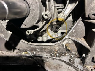

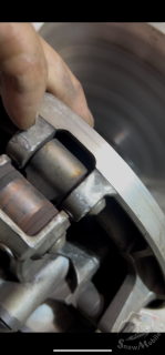

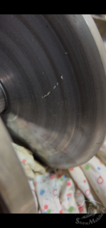

Добрый день!
Помогите разобраться. Во время движения услышал несколько коротких, металлических ударов. По звуку было понятно, что это вариатор. Остановился, заглушил, осмотрел. Всё целое, всё вращается. Запустил и благополучно доехал домой. Снял вариатор, на неподвижном конусе следы от механического воздействия (фото 1), наружная поверхность вариатора, в месте крепления грузиков имеет так же следы механического воздействия (фото 2). За вариатором нашёл отверстие с резьбой, (фото 3)
Склоняюсь к тому, что, открутился болт и попал в вариатор. Самого болта не нашёл, прошарил всё подкапотное пространство, на сколько это возможно сделать без снятия двигателя.
Вопрос: что держал этот болт? Резьба в теле картера примерно 10-15 мм

Болт бы на ходу никак оттуда в вариатор не попал( если вы конечно не кувыркались через лобовик))), так не помню конечно, но кажется на 99.9 что это не задействованное отверстие, сегодня только снимал вариатор, завтра гляну, могу конечно ошибаться. Повезло ещё что сразу услышал, бывает там так накалачивает, что живого места не остается от тарелок
Иван51
17 Сен 2012
4.591
872
Возможно, там была заглушка или болт, судя по расположению отверстия, для фиксации коленвала, при установки грм....тогда я буду не прав, что он не мог заскочить в вариатор
Посвети фонариком и покрути за вариатор, будет видно, щеку колена, если я правильно понял

Поставил варик, не чего не видно, пришлось на ощупь. Засунул гвоздь на 60, покрутил, движения нет. Снял варик, так можно заглянуть, чутка крутнул стартером. Движения нет. Отверстие глухое, глубиной 25 мм, резьба похоже М8. Не помню что бы что то там стояла ‍♂
Жду, может что пояснишь.

Кстати чет я по фото не пойму, а у тебя снегоход 900ка на XU? У 900ки гофра со стороны вариатора с завода не имеется....и вариатор судя по 2 фото, где грузик, на едрайв не похож

Отверстие не должно быть глухим, через него колено фиксируется. Возможно болт надломился при затяжке на заводе, и от вибрации выпала половина. И масло должно было херачить с этого отверстия. А если нет, то кусок болта с резьбой там остался.
Иван51
17 Сен 2012
4.591
872
Всё там нормально)
