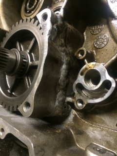

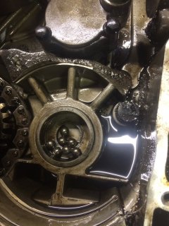

всем привет сегодня нашел время располовинить двс и вот причина почему скорости включаются а квадрик не едет самый простой и дешовый способ проварить все и поставить так как левая крышка блока плюс крепление на четырех болтах будет не дешева да и номер двс вроде на этой половинке картера ну и подшипник докупить.

вот примерно так востановил эти детали начинаю сборку.если покупоть новые около 20000р а так 1000р все удовольствие.сварка професиональная думаю если рванет то в другом месте сварщики свое дело знают молодцы сделали все сами в общем их учить не надо как делать молодцы обычно встречаются дубы.на правом фото в верхнем углу слева видно след от резьбы это предедущее фото так резьба совпала после сварки.отверстия под крепление сам засверливал и резьбу резал.
Привет! В чём причина такой поломки? Разрушился подшипник и разбил корпус или открутился болт корпуса, в следствии чего перекос и разрушение?
болты все и гайка на месте ничего не открутилось.скорей всего подшипник да и верхняя опорная крышка подшипника слабовата смотрел под замену в интернете там очень усиленые корпуса есть.ехал конечно по говну одно колесо в колее ураловской но пустой для квадрика это не нагрузка.
блин сегодня стал собирать половинки блока позвонил товарищ поздравил с праздником пока пиз-ли собрал двс начал проверять как скорости включаются одна потерялась посмотрел в зади на столе лежит шестиренка не поставленная в коробке в общем обратная процедура произошла.да и праздник сегодня хотя не употреблял.до этого.
