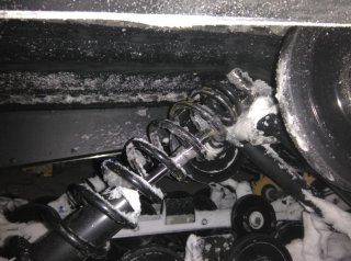

Вот так приехал вчера с рыбалки...
Разбор покажет, подлежит ли восстановлению...

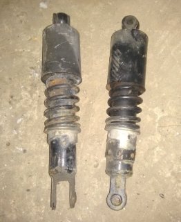

Раз телегу вытаскивать, приготовил сразу
Привезли малость разные, хотя оба ураловские... Не знаю, критично ли?

Детальный осмотр показал, что ничего "особо страшного" как бы не произошло... Шток амморта каким-то "чудесным" образом умудрился выкрутиться из верхней втулки:blink:... Я думал вырвал...
Теоретически, можно было попробовать отремонтироваться в полевых условиях, верхняя опорная шайба пружины, конечно, была проёб@на в болоте, но по крайней мере можно было избежать этого
Пружина работала на изгиб и терла гусянку... И так около 15 км! Но я, как назло, оставил домкрат дома :dread:
Я же писал про это. У меня так было. Я заварил оба аморта что бы не откручивались
Пропустил... Или упустил, не придал значения, короче - пока жареный петух:D.... Другим наука! Вместо сварки, думается, красный резьбовой фиксатор можно использовать, особых нагрузок на кручение там нет, почему шток выкрутился - х.з:blink:. Может с завода изначально фиксатора пожалели...
Красный фиксатор не выдержал, я проверял. А сварка держит
