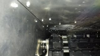

Ну вот, поставил тайговские пружины. 4 тайговские по сравнению с 1 родной - это мощь)). Как будто пересел с мотоцикла на квадрик). 600 км - стоят. Заодно вкрутил в гусеницы болты-скребки. Работают или нет - сравнить не с чем, поставил сразу на 2 гусеницы. Но в эту поездку ходовая чистая, без катышков как обычно. Может от погоды зависело, буду смотреть дальше. Чуть-чуть длинноваты болты - не учел диаметр тайговских пружин, на кочках есть касание. Края болтов чуть сточены) Притрется думаю или срежу 5 мм если еще почувствую касание.
Катки с нижней оси (на которой стропа) пришлось снять Пошли на запас. Как раз заднего одного не хватало после того как щека открутилась:
шланг вроде бы на 28, толщиной 4. Забивал молотком со смазкой) Шланг в пружины, втулки в шланг, ось во втулки. Потом проблема выровнять.Зато сидит плотно
Концы пружин отпилил:
По рассчетам вышло что болт надо ставить ровно между шипами (рассчитал опытным путем, на память об этом остались лишних 10 дырок на правой гусенице)
Вот еще что обнаружил, концы клёпок рвут шипы при забивании гусеницы снегом. Если соберусь ставить Полярники, надо переклепать в обратную сторону по возможности:
Болты 10х30. Надо бы на 25 если пружины ставить тайговские.
Всё это уже было реализовано у Гены83, С ним и консультировался.
Мне кажется не надо так плотно садить на ось пружины, тем более на резину с молотка... Получается они на кручение почти не работают, только на изгиб...
летом переделаю, торопился

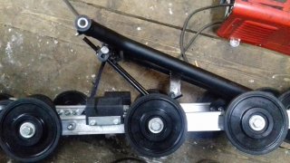

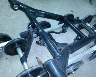

Тут вот какую ситуацию хотел бы обсудить : на фото ( позиция №1) задний рычаг упёрся в болт крепления заднего катка, а родные ограничители хода подвески (позиция №2) ещё не сработали и запас хода там ещё есть.... Т.Е. НЕ дорабатывает подвеска! Какие пути решения предложите,
Собрал телегу сегодня! На снятой телеге действительно, если задний рычаг опускать вниз, то сначала он ложится на болт, при этом до отбойника остается ещё прилично! Но это на снятой! Когда ставим на Ерему, то телега начинает работать совсем по другому, так как мы жестко фиксируем расстояние между передним и задним рычагом болтами! И всё работает как положено! Так что, Алексей, вытаскивай уже снаряд из своей воронки!!!:D
Ну да - точно :handshake2:

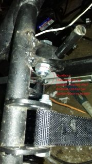

Все таки переваривать маятник на которую упираются пружины, чтобы установить вот эти пружины (S800ER-29120001) ?
Всё ясно! Это меня и интересовало! До установки телеги стропа натянута была,
значит усиленные пружины тоже продавливаются под собственным весом Еремы!

Трубку, как я понял переваривать надо, на которую пружины опираются. Я забил, пока так оставил.
