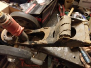

Из гусениц вываливаются резиновые подушки сделанные из резинового шланга. Две штуки уже выпало (которые нашел в гусеницах). Точно и не могу найти откуда они выпали, чтобы попытаться их обратно поставить. Вроде трогаю рукой, где есть доступ резинки еще стоят.
На заводе могли бы хоть изолентой обмотать их, чтобы не выпадали или хотя бы канцелярским скотчем обмотать. Не то шланги то насквозь еще не пробиты, они просто выкрутились по разрезу.
Они стоят на ограничителе рычагов одеваются на болт чтоб рычаг не повридился

Добрый всем день По поводу резинок На болты можно одеть шланг, а вот на квадрат только разрезанный по спирали шланг Фото прилогается

Вот у меня наверное с этих квадратов и слетело часть резинок.

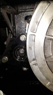

Ломает левую полуось уже второй раз.

Да, между дифом и подшипником, кторый крепится к коробке .
Фото не очень получилось.
Это в первый раз, через 80 км пробега,
После замены второй раз на 380 километре ....

Если на месте есть соосность, то тогда единственное что могу предположить перекос при езде, слабость рамы. Ставить на растяжках датчик на раму и катать замерять.

Мое мнение...конструктивно для такой техники это неправильный узел! При динамической нагрузке перекосы неизбежны!!!

Может быть не правильно установлена железяка в которой стоит подшипник и сальник? У меня на этой железяке есть какая то стрелочка:
Возможно она устанавливается строго иначе центр полуоси в подшипнике и центр отверстия для полуоси в дифференциале (забыл как там эта шестеренка называется), не совпадают и будет полуось ломать через подшипник, как через колено.

Хотя может быть под красным сальником и нет подшипника (в КПП стоят роликовые подшипники), не помню, а полуоси и сальники мы меняли, течка масла была через металлическую муфточку, надетую на полуось для увеличения диаметра полуоси против сальника.
Тогда выходит, что брак в КПП, звездочка дифференциала в которую вставляется по шлицам поулось, не соосна с подшипником КПП.
