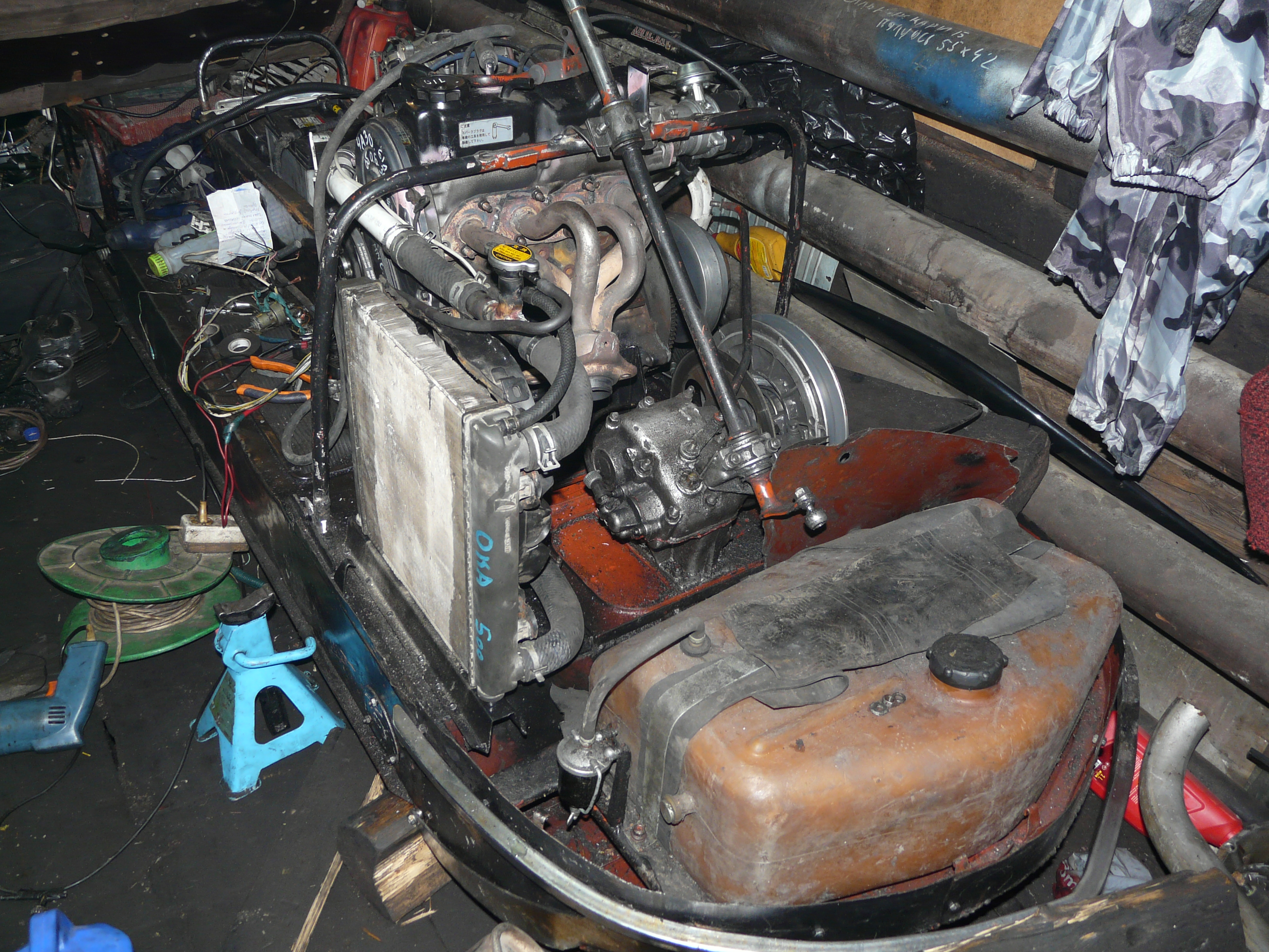

У друга в апреле скончался движок на Бураше...немудрствуя лукаво решил он заменить его на более подходящий и знакомый ему (занимается ремонтом иномарок) японческий...По размерам подошел от какого-то Мицубиси ,600 кубиков обьем, 4 цилиндра, 5 клапанов на цилиндр, 60 лошадей мощности.На момент моего появления у него в мастерской двигун готов к установке но Бурашу...впускной и выпускной коллекторы самодельные.Карбюратор от старой Хонды....трамлер -гибрид ВАЗа и Тайоты.Радиатор будет от Оки с японским дисковым вентилятором + маслянные радиаторы от Волги врезанные в малый контур будут обогревать ноги .По мере продвижения работ и интереса Буранистов буду знакомить с результатами сего эксперемента.

Мы над этой задачей сами работаем! Поставили двигатель от Сузуки 660сс, 3 целиндра. Пошли немного другим путем, радиатор от ваз 2106 вместо бака, а бак сделали из канистры 20л и поставили его под сидение подняв ее на 1.5 см. Мотор высокий ( поддон много места крадет). Испытания показали один большой минус- валится он в глубоком снегу, центр тяжести высоко .....

По опоре....Мастер об ней думал..... спор на форуме склонил его к ее установке....встанет между вариатором и и звездочкой стартера....вот только токарь с запоя выйдет. :down:

download/file.php?id=196534&t=1
На фото видно что двиг смещен вправо, это не сильно сместит центр тяжести?, не будет-ли снеж заваливаться на правый бок?

Это фото скрадывает....на самом деле по центру он встал ...тик в тик.....если Ц.Т. и куда сместился то толь ко немного в верх.....Зима покажет куда он валиться будет....Но мастер говорит ,что если снегоход будет его обижать то присобачит ему вторую лыжу.....легко :smartass:
