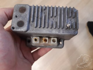

Всем доброго дня! купил два бурана под восстановления. на одном стояло ву3. на другом регулятор напряжения но на нем нет контактов на переменку и судя по внешнему виду их и не было в помине. может кто сталкивался? что это?
VASILIY
30 Янв 2009
7.447
1.188
Харовск, Вологодской губернии
Два винта на 4 это вход переменки. Выход- клемма под винт на 5 мм и на корпусе. Постоянки скорее всего нет, только переменка. Хотя были такие же с автомобильными диодами внутри, выдавали и постоянку.

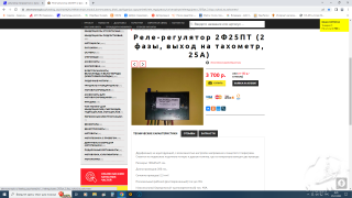

Так можно поставить китайское реле регулятор 7ампер вместо ву-3
К нему склоняюсь из за дешевезны

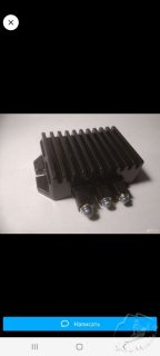

Всем привет ! Кто ни будь ставил регуляторы от лодочных моторов ? в частности интересует такой . регулятор.png

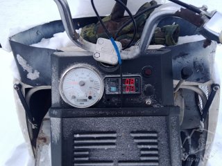

Подскажите пожалуйста.установил светодиодный фонарь на буран.при заглушенном двигателе горит от акума,а заводишь начинает поргать.в чём может быть проблема?стоит такой регулятор.может он перегорел?
Какое головное освещение и что происходит когда его включаешь ?
регулятор исправен, стартер в момент запуска много потребляет. Это нормально учитывая маломощный аккумулятор
