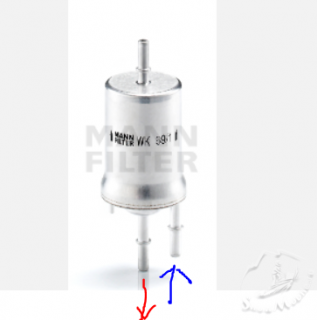

Парни такое дело,
Сделал запаску для топливного насоса, фильтр с регулятором - MANN WK691, насос - BOSCH 0580453453
Ощущение что насос не продавливает фильтр, недостаточно давления, снимаю фильтр насос качает, подключаю фильтр, насос гудит с выхода фильтра ничего.
Бракованный фильтр? хреновый насос? кривые руки? =)

Парни такое дело,
Неправильно подключил.

Stels Viking 800 V2.0
Дрон.Хб
7 Апр 2017
367
Хабаровск
Стелс Росомаха, Тойота Ланд круйзер 77
Совершенно верно!

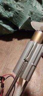

Всем Здравствуйте. Почитав и проанализировав все диалоги, я пришёл к своему решению замены бензонасоса в своём стелс. Обошёл все авто магазины со множеством разнообразных насосов, купил от уаза, на котором было написано производительность 120л/ч и 3.8 бар. Докупил гофрированную бензотрубку и взялся за модернизацию по замене. У меня были нержавеющие прутки с резьбой, осталось за малым- просверлить штатные шпильки по центру и нарезать резьбу (м5) . (фото приложу). Вкрутил обе шпильки, изогнул по ранее изготовленному шаблону который сделал из проволоки. Гнул сразу обе, так как изогнув одну и закрути в её Вы не закрутите другую (будет задевать соседнюю шпильку). По шаблону опустил бензонасос почти на дно бака, примерно на 20 см. Вставил радиатор (держатель Б.Н).Его зафиксировал от передвижения по шпилькам с помощью нержавеющего самореза.Штатного повода подключения не хватало, удлинил проводом, поставил даже без клеммы - одев термоусадку. Провода были в наличии, но если есть клещи которыми обжимают клеммы, можно сделать самому. Трубку нагрел феном, все закрепил, и вуаля, ВСЕ заработало. Критику принимаю, но останусь при своем мнении что из китайского ширпотреба лучше и дешеле сделать невозможно.
bob292
8 Ноя 2008
4.057
1.185
Северодвинск
Тайга Барс CF500
Критику принимаю
Прутки можно было приварить и загибать не так круто , а понемногу вверху и внизу . Ну и заглушить регулятор давления и поставить выше насоса фильтр со встроенным .
К родной схеме всё равно не вернётесь, а фильтр тысяч через 5 минимум менять .

Фильтор меняется за 30 руб. при Т. О. А китайские, что на весь срок эксплуатации? А есть ссылка на оригинальные фильтра?
