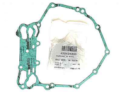

2. Подтекает антифриз, как с этим бороться? (фото 2).
3. На воздухане сопун или сливной отстойник? (фото 3).
А самое главное, имеется свободный ход по коленвалу, примерно 3-4 мм. Это так должно быть или хана?
По позиции 2, замена прокладки.
