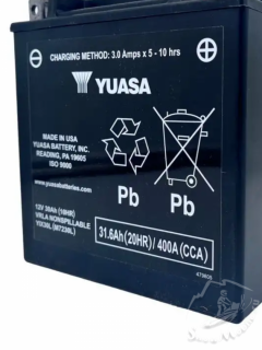

а на 30 а/ч акб бывают?
Вот классный аккум 30 АЧ. Продается с хорошей скидкой:
35 589 ₽ 53 000 ₽
Надо брать :laugh:
