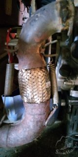

Здрасьте.
Нужда заставила переделать заводскую выхлоп выпускную систему,встала проблема,если я вварю в разрез трубы«виброгасящую муфту выпускной системы» в народе гофру,то чтоб снять(если чё)мотор или ещё не легче при замене гофры (прогаре), надо будет "тревожить"шпильки,т.е открутить от двигателя коллектор,резать трубу,обратно приваривать.(на рмз-640 всё просто,скинул пружины и трубы в руках.ВСЁ)
Пришла мысля,сделать также на пружинах,но с гофрой(шарнир бурановский "не катит"выбивает "сустав").Пошёл. Взял трубу выхлопа бурановского,пришёл в МИГ(автомаг),попросил у лавочника выдать мне все имеющиеся гофры по одному экземпляру разных диаметров....
Вот что получилось,гофра на 40,встаёт зашибись...
Псы:такой вариант "прокатит"мыслю только с 4Т....,с 2Т маслосмесь дыру найдёт...хотяяяя, если приварить переднюю часть гофры,то мож и не "заплюётся"

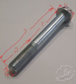

Парни SOS,дело такое нужно по возможности размеры болта ГБЦ(болт крепления головки двигателя)двс Лифан 190 ф(15-ка).
Вырвало резьбу из картера блока движка у приятеля,требуется самопальный болт или шпильку подобратьили выточить.
у кого болт рядом смеряйте вот эти размеры:длину резьбы,длину тела...,ширину пресс-шайбы обязательно,диаметр болта,а также на сколько резьба(подобрать мечик).
Болотник в лесу,товарищ сам здесь...,болта для образца найти не можем.

100% гарантии не дам. Но, помоему эти болты, на фсех лифанах, чемпионах и т,п. , одинаковые, начиная с 13 сильных и выше.
На лифане (только !)18,5 пробило прокладку гбц из-за не протяжки. Один болт с резьбой М10х1,25 с головкой 14 вывернулся с "телом" из блока. Но глубины отверстия в блоке хватило плюсом 20мм чтобы нарезать резьбы и поставить более длинный болт, подобран в автомаге, длину болта не вспомнить уж. Всё делалось в гараже, не на оводах, при снятой головке.. Приятелю дотянуть бы до гаража, у меня пыхтел, но шёл.
