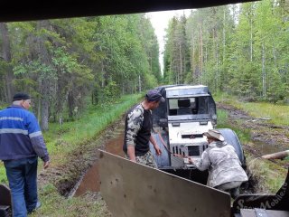

...продолжение.
Вообщем нашли болт ГБЦ для образца.Товарищ счёл лутшим заменить стоковый болт d10х80 на болший d12Х80,такой-же длинны и под насадку ключа на 15.
Взял сверло на d12 и мечик.....поедет 20-го числа...напишу потом,чё у него вышло....
Фотки с крайней поездке...
Вот его "Фердинанд" :D,он в ковбойке я в бейсболке....,взял на буксир,акромя выбитой продкладке у него ещё развалилась крестовина на карданке......
Мой "Бизон" потянет "Фердинанда".
