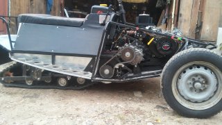

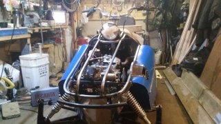

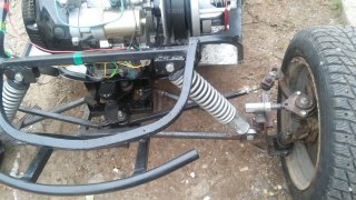

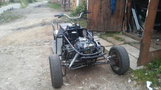

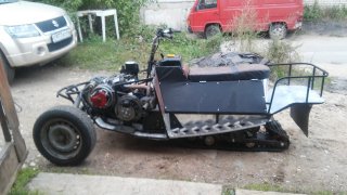

Заканчиваю модернизацию снегохода в вездеход. Все задачи практически решил, затея удалась, испытания провёл.
20170925_155615.jpg 20170925_155627.jpg 20170925_155646.jpg 20170925_155701.jpg 20170925_155711.jpg
aleksol44
8 Мар 2016
310
73
Кострома
Авто-мототехника
Проедет везде. .

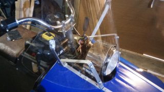

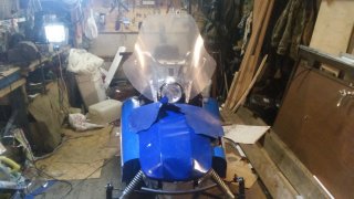

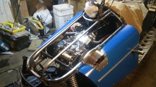

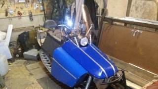

Вариант легкого капота. Вес 2,8 кг. Это без стекла.
