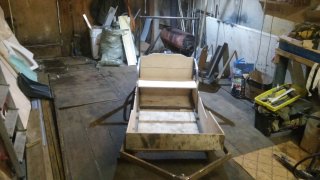

Решил сделать сани для снегохода, на форуме не нашёл похожей темы. Заморочился на пару дней с тем что было в гараже. Осталось подшить чем-то.
Варианта 2, оцинковка или какой-то пластик. Может есть другие варианты???

В идеале пластик, можно от бочек (синие литров на 200). Еще видел из трубы пнд делают наборное днище. Но бюджетнее оцинковка. Греметь правда будет.

И намерзать будет... при движении от трения будет нагреваться, на остановках будет намерзать. В минусовые температуры нормально - трения не хватает нагреть лист, а весной при околонулевых будет печально, и упаси боже с такими санями в наледь попасть...

При стоянке их можно отрывать от снега приподнятием, они довольно легкие. Пусть будет оцинковка, а потом можно какие-то лыжи по краям.

Да я не отговариваю... Просто предупредил, описал возможные минусы :handshake2: ...
А так лучше полиэтилена для этих целей еще ничего не придумали... Если найдешь лист подходящий - обшивай им не сомневайся.

можно от канистр 10-20 литров..набор чешуей...

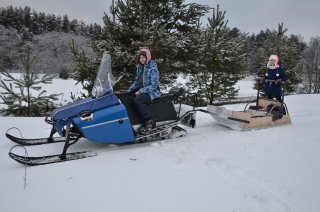

Подсыпало снега, испытал сани. Очень удобная вещь, особенно понравились детям.

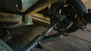

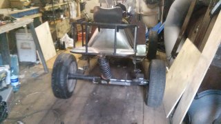

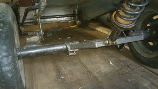

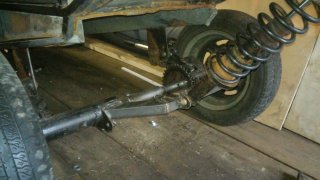

Всем привет! Два летне-осенних сезона катал на гусенице. В этом решил поставить на колёса.
