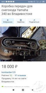

Вот фото взятое за образец,правда без крышки,но тут в принципе все понятно. На крышке есть паз для торца короба,в нем уплотнение и жесткость,и скорее всего она люминивая.
Есть идея как сделать крышку- взять обычный лист металла(2-3мм) ,во внутренней части зскрепить вырезанную по периметру из например гетенакса,фанеры или того же листа дюрали бортик. Он не даст крышке елозить и есть достаточно места для герметоса.
