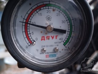

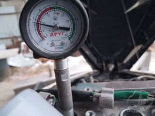

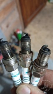

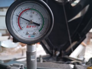

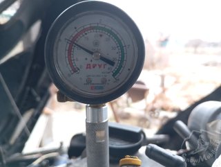

Блин, а ещё на моторе дикий масложер,в таком состоянии свечи и такая компрессия:(:eek:

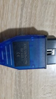

Такой диагностический адаптер ? Я такой использую с программой "Опен диаг", но в ней есть платные модули.
Нет, не много другой. Тоже ELM 327,с "Двумя чипами!! " и блютузом, на приусе подключается без проблем, а вот к сузуке не хочет. Возможно ни тот провод взят из пучка от ЭБУ, сейчас уже не буду ничего искать-переделывать, на улице, при минусе как то не камильфо этим заниматься. В прошлом сезоне он же как-то работал- ездил.
