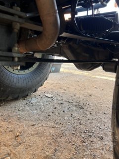

Парни посоветуйте что мне сделать. Передние рессоры просевшие пробивает до такой степени что бьется гуром о кардан. Добавить по листу?
Добавь,но учти что чем длиннее будет рессора тем будет жёстче.

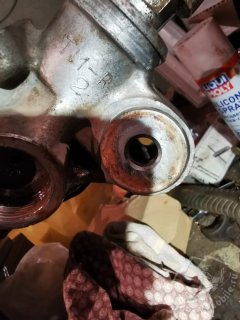

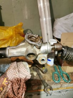

Потекла рулевая рейка. Третий день не могу найти с какого она авто и где искать ремкомплект. У меня Азимут. У производства полный игнор давно..Если обращение не начинается со слов "хочу купить", никто ни на что не отвечает.. И, есть у кого ватцап-группы по таким квадрам ? Скиньте ссылку пожалуйста.
Ну хоть фотографию рейки сюда закинь, может кто увидит узнает от чего она и подскажет.
У меня копия сокола стоит иж техно.

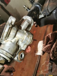

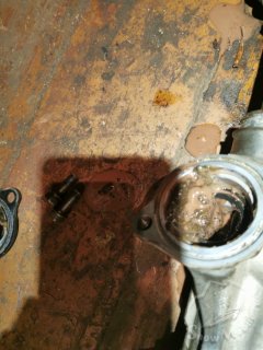

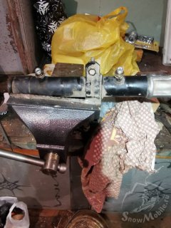

Разобрал рейку. Порвало сальник штока. Второй сальник тоже труп. Внутри горсть какого-то дерьма. На производстве ставят что нашли без всякой переборки, но блин, красят(!). Я покупал новый квадр у производителя и эксплуатацию начал с того что менял ступичный подшипник переднего моста, потому как сразу развалился..Хорошо доехал сам. В этот раз забрался с женой в тайгу по руслу ручья на 35км от дороги и выгнало масло с рейки.. Добрались на Азимуте, но только потому, что жена бы не дошла по воде и камням такое расстояние, а я третий день руки поднять не могу. Надо сказать что без рейки квадр не управляется совсем. Просто ездил взад-вперед и не давал ему ехать туда, куда не надо..Так ехали 11 часов. На этой технике люди в ебеня ездят откуда выбраться сложно, а производитель не считает нужным перебирать ответственные узлы. И самое неприятно что даже не предоставляют никакой информации.

Кто нибудь узнает с какого авто рейка ? По сальнику в магазинах не могут определить.

Димон137
28 Сен 2011
Магадан
Буран, Tundra WT 550, Азимут
Igor Oroch связал с представителем производителя. Спасибо ! Дали нужную информацию по запчастям. Рейка от Тойоты Калдины.
