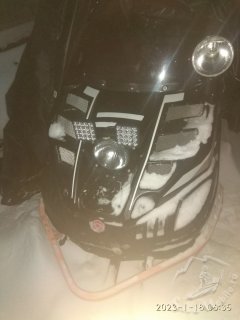

забыл написать, штатную фару отключил, поставил 2 лед. фары квадратные маленькие над фарой, теперь точно не посадит аккумулятор.

Фары поставил такие https://ozon.ru/t/DJk4pla подходят идеально под верхние болты крепления основной фары, светят как у них в видео, со штатной если сравнивать, то небо и земля. Только по вольтажу выбирать надо 9-32 вольта.
Две фары рядом? а почему именно 9-32? а не 12? 9-32 в наличии нет

блин фотка только такая свежая, завтра сфоткаю как светит с ними и штатная фара.

это светодиоды, дальше штатная дальний.
