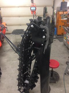

Только обрезав гусю сняли 3,2 кг - а остальное ТИТАН (в том числе и болты )
а я чето титан отлюбил)))) валялось у меня в свое время несколько пруточков)) так сделал из него дистанционные втулки на мотик а они промялись( там где вырез на маятнике под регулировку цепи) переделал из д16т стоит не мнеться)))

вес можно убрать, гуся импорт 14,5 -15 кг наша 20, валы титановые , болты титановые, оси титан, если раму -клетку сварить из титана, рычаги тоже, амортизаторы пневматические, -можно уложиться. Титан требует особых условий сварки, технологически можно но не просто. Все это удорожает конструкцию не в нашу пользу. Рельсы применить другой конструкции и другой материал, тоже выйдет дороже т.д. Гуся от Ети 129 зацеп 63 весит 13,8 кг. наша около 20, вот и сразу 6 кг. амортизаторы с пружинами почти на 1,5 кг каждый тяжелее без пружинных . Можно до определенного предела уменьшать вес , но все это выливается удорожанием конструкции и становиться не конкурентоспособным продуктом.

короче цена сброса веса примерно 10 000р за -1кг))))

А что случись, погнешь или еще что, где потом этот титан особым способом варить? Я на Нитру Вал приводной из титана делал. В два раза легче! Но рычаги например, или подрамник, например, Сололков (STS) перестал делать из титана, не ремонтнопригодно в условиях катания и доступности многих райдеров. Хотя в формате сноубайка загнуть сложнее

Всё понятно - эксклюзив, а ты будешь делать эксклюзив, если тебе заказать или тебе это не интересно?
