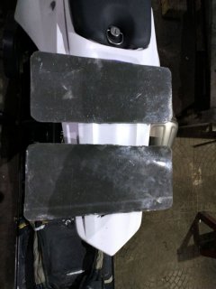

Вот такие заглушки для радиатора использую:
WhatsApp Image 2017-12-07 at 16.44.02.jpeg WhatsApp Image 2017-12-07 at 16.44.03.jpeg
rover045
15 Авг 2012
654
Курган
Вы их сверху вставляете ?
