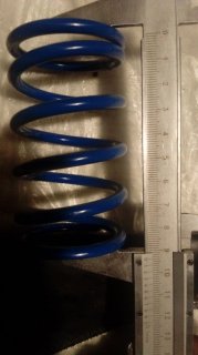

Добрый Вечер ! Подскажите, пожалуйста, где заказать усиленную пружину на вариатор. Или скиньте ссылочку. Заранее Благодарен!

Доброго времени суток всем,был стук вариатора,разобрал там черная пружина 80мм. Заказывать синюю жаба что то задушила,да и тем более кто то писал что потом после установки синей все равно брякает через некоторое время,заказал у токаря 13мм проставку и на всякий случай 15мм,цена 50р за обе,поставил на 13мм разница с тем что было небо и земля,на холостых слышно только двигатель.
Не выход, проходили! На холостых тишина, на максималку не выйдет!
Ну хрен знает Влад, я ничего подобного не заметил, что с проставкой, что без, нормально крутился.:smoke:
До 56, помнится, разогнал по озеру, Сань, и всё! Больше не идет и варик трещит!

Доброго времени всем,с проставкой по дороге 65 максимум разогнал по пухляку чуть ниже колена ноги 45 максимум смог,завтра сниму попробую без неё...

Ну просто мне сказали с проставкой 13мм не будет разгонятся до максималки,решил проверить,ну иногда хочется дать газу,да и по полю езжу в лес пока не суюсь особо снега маловато вчера в лесу итак об Калею грузовую бампер погнул...

На рыбалку езжу, часть дороги, около 20 км зимник, дорога отличная, местами и под 80 иду на прямых участках, максималка, на моем, 92 км/ч ради интереса разгонял... А лесом, да по буранкам, конечно, такие скорости не нужны!

Вчера пробовал без проставки,что то у меня так не разгоняется,это вариатор надо настраивать или натяжку ремня?

Сколько идёт? Моя максималка это с новой синей пружиной и ремнем. На старой не помню сколько было, но 80 бежал точно! Натяжку ремня надо смотреть...

70 идёт по дороге,посмотрю натяжку ремня...
