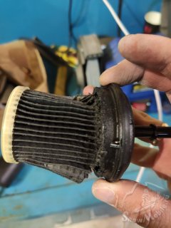

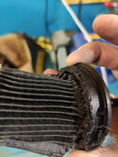

Коллеги, вчера выехал на тест драйв, окончательно убедиться в целостности бензонасоса, катался долго, нагружал ( кстате у нас тепло стоит 0 градусов, соответственно завелся отлично), давление не падало, держало 4-4.1. Но загорелся чек, позвонил диагносту, благо все рядом, катался на городском пруду, подцепились, ошибка входит на необогощенную топливную систему, фото ошибок прилагаю. По приезду домой снимаю топливный фильтр, сразу заметил с бензином капали черные капли, разрезал фильтр, а там!!!! 1300 пробег))) фильтр на замену и попробую еще сегодня прокатится. Кто что сможет посоветовать в данном случае, еще раз повторю в холод не заводится с электростартера, только с подгазовкой и не держит обороты. Фото ошибок почему то не вставляется

Скорее всего растворяются топливные шланги, только менять на качественые

Грязь с бака тащится скорее всего. На викингах кому не лень было снимали мыли, грязь такая же чёрная была.

Полусается не новый брал? Судя по фото фильтра его с 200л бочек заправляли из под мазута. Бак бы еще снять выполоскать. Шланги топлевные не виноваты.

покупал в марте 2020 года, новый, в конце сезона по старой цене до повышения, сам он 19 года. вчера заменил датчик топлива, горел чек, диагност подцепился опять, ошибки 131 и 171, расшифровал.
131-слишком низкое напряжение с датчика кислорода первого цилиндра ( замакание на массу)
171 - Самообучающаяся система управления впрыском расценивает работу цепи конкретно над смесеобразованием как беднит, только в том случае, если отсутствует какие-либо ошибки в системе
кто подскажет куда лезть? или сталкивался с таким
