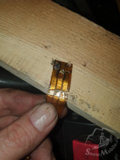

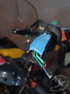

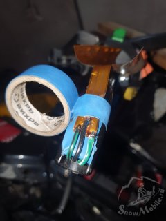

Вот пришло время левого подогрева. Правый почти сразу наелся. Острыми краями руля со временем перетирает 20220208_192052.jpg

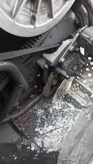

Всём доброго времени суток. Очередная поломнка Витязя 800 в этот раз развалился подшипник привода вала гусянки. С левой стороны. У кого есть опыт как проще и быстрее заменить подшипник а так же артикул подшипника?
А какие признаки были ? У меня какой то ритмичный бряк на ходу ( типа звук гаек в пластиковом ведре когда трясёшь ) с левой стороны …. Вроде с левой. Но вибраций особых нет

Во время езды металлические звуки отдают в корпусе слева у ноги

Где-то попадался видос , где показывал человек на брякующий алюминиевый кожух у левой ноги

Если есть место с лебедкой чтобы за жопу задрать то там делов часа на два три с помощником я у себя даставал мазал ничего сложного нет выглядит вот так это .номер подшипника не помню .

Коробку снимать не надо .

Подшипник меняется без выкатывания тележки. Вал на месте остаётся, остается выяснить подшипник . Может есть у кого-то данные какой там. По старому ничего просчитать невозможно все расколотило. Сепаратор в хлам. Обойма с вала снялась от руки.

Подшипник SKF 6306-Z

Судя по дешифровки из Яндекса - этот подшипник только с одной стороны закрыт металлической шайбой….
