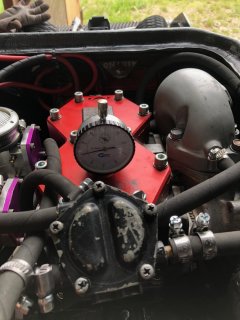

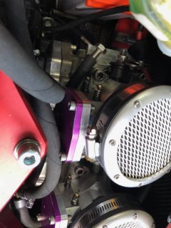

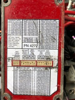

Народ выручайте, сил нет кататься хочу). Собрал лодку, на базе бу корпуса пираньи. Мотор купил в Омске 760 после ребилда. Компрессия в норме, проверил. Зажигание MSD 4272, катушки и маховик MSD. Водомет 144, импеллер сначала стоял родной от Superjet сток, сейчас поставил 12/17. По тахометру обороты максимальные около 6000. Проблема с мощностью -ее нет. На воде скорость -весельной лодки. Зажигание перепроверил, мертвая точка, все по инструкции MSD. Изначально было как на image3, потом выставил как image9, но разницы не заметил. Единственное не знаю как настраивать карбы. Свечи черные, мокрые, на фото есть.
Найди по порофилю Александр ((MININ) или Андрей (BITURBO), в л/с стукни, - парни с опытом))). С карбами колдонуть могу, но выхлоп не мало важен))

На каждом карбе есть по 2 крутилки, нижние и верхние. Закрутил их до конца и вывернул на 180градусов, мощность появилась и мотор стал работать по другому.
с верхней... пока достаточно. Нижнюю.. выкручивать - пока уйдут провалы при резком газе поочерёдно на каждом целиндре и всё это на телеге в воде. Потом синхронизация первого карба с вторым.
Что значит появилась мощность?, обороты поднялись, скорость, подрыв-старт, на воде,суше? Как?
Концовка не понятна, уже всё ОК, или?

Нижние болты на карбах качество смеси, верхние кол-во смеси. Нашел методу настройки карбов, закручиваем все болты, далее откручиваем кол-во смеси до устойчивых мин оборотов, далее откручиваем качество до нахождение максимальных оборотов. Далее закручиваем болты кол-во смеси до нахождения оптимальных оборотов. Завтра на воде проверю теорию), отпишусь.
По винтам всё верно а методика с колёсных мопедов),тем более не сток дрыгатель).

Кароч, карбы отрегулировал по свечам. Но мопед все равно не поехал. Проблема в зазоре винта и кольца, оно запредельное. Заказал новый винт и новое кольцо, жду.
