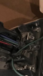

В общем закрались у меня сомнения на счет кронштейна и не зря. Сьездил в гараж, так как там есть и гидрик и колонка (пока правда отдельно лежат). Кронштейн для правильной установки рулевой RRP все же нужен. Основной ее смысл в том чтобы воздух брать в максимально высокой точке. Для этого из двух труб колонки выходят гофры, соответственно и кронштейн должен быть с двумя отверстиями под них. На стандартном кронштейне отверстие одно и его хватает только на проводку. Подводные камни - кронштейн может быть высоким (под стандартный капот и носик), либо сразу низким (под низкий капот и носик). Поэтому нужно определиться будет ли потом покупаться капот с носиком и исходя из этого выбрать высоту кронштейна.

вообше огромное мерси.Я тоже за дыхание мотора думал,но если оставлять дыхание через стоковый капот и нос тогда и стоковый кронштейн должен подойти.Завтра поеду смотреть все вживую благо все это есть в Моем городе вживую
теперь голова начинает болеть за установку пружины
