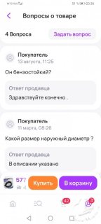

На Тунгусе шланги бензопровода менял каждый год. Какие только не ставил, последний купил от лодочного мотора Ямаха, итог через сезон трескается, хотя на зиму клапан бензино:up:вый оставляю открытым, иначе шланги дубеют. Прошлой осенью от бензобака до клапана обмотал пвх изолентой, а до карбюратора оставил открытым. Сейчас вскрыл изоленту шланг как новый а до карба пришлось менять. Возможно кому то пригодится, хотя это ее ново.

На Тунгусе шланги бензопровода менял каждый год. Какие только не ставил, последний купил от лодочного мотора Ямаха, итог через сезон трескается, хотя на зиму клапан бензино:up:вый оставляю открытым, иначе шланги дубеют. Прошлой осенью от бензобака до клапана обмотал пвх изолентой, а до карбюратора оставил открытым. Сейчас вскрыл изоленту шланг как новый а до карба пришлось менять. Возможно кому то пригодится, хотя это ее ново. Посмотреть вложение 1610824
Screenshot_20240928_180301_com.wildberries.ru.jpg хочу этот попробывать вроде как польский

Газ это агрессивная среда.все резиновые изделия,гибкие подводки,какие либо прокладки делаются из маслобензостойкого материала(Резины).шланги для гбо подойдут,тоже подарили кусок 0.5 м такого шланга,выглядит добротно.а продаван который пишет,что это газостойкий шланг,просто совсем не знает,что продает.

Давайте начнём с того, что газовый шланг всегда будет толще бензиного раза в два (по стенке). Поэтому при прочих равных - и там и там углеводороды - проживёт дольше. Остальное, похоже, - маркетинг.
