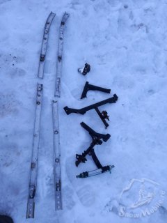

Опять беда( . Ехал вроде не быстро, с грузом. Не пойму с чего началось, но видимо одно за другим пошло. Запчасти не дорогие, но уже зима заканчивается, долго ждать. Придется одну рельсу сваривать, остальное все есть.
Посмотреть вложение 1528436 Посмотреть вложение 1528438
Какой пробег?
