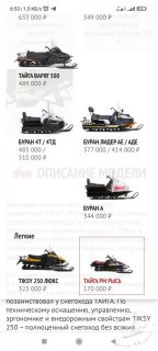

А по поводу Тикси.. тот ещё конструктор, знакомый катает на нем уже 5й или 6 сезон, поменял уже 3 гусеницы, рвет их непонятно почему, мотор 2 раза перебрал, хотел уже Лифан ставить но что-то передумал. Звук на родном мотора как от бензопилы)))) расход больше нашего в 1.5 а то и в 2 раза. А где только вы цену нашли 169 тыс:blink::lol:??? Это может лет 7 назад было, сейчас цена без доставки в регионы на фото. Так что выбор я думаю надо делать в пользу сфки
да вот он https://go-rm.ru/tiksy_250_basic_overview.html
про гуся вообще - гон, там композит стоит серийный, а на сфке композит мелкосерийный - производитель один, качество одинаковое. на композит гнать будете? это завод в Курске по изготовлению гусей.

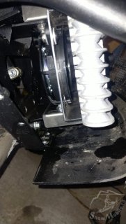

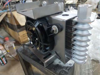

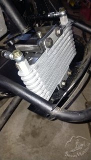

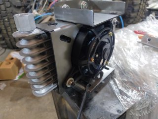

Подсобрал систему охлаждения масла, нарезал железячек разных для крепления, хотел установить без вмешательства в конструкцию мопеда, но все же пришлось просверлить пару отверстий.
Радиатор с али на 125 мл, вентилятор тоже с али подсобрал для примерки вышло как то так, короче третий сорт не брак:
примерил на мопед примерно вот так получаетсо:
a2b1b8c4-1b5d-4c7a-ba84-4850acfb0606.jpg aae74154-5b11-4464-a772-d5b710cd0bbc.jpg
шланги тоже сделал новые, родные портить не стал и так сойдет))))
Да нет сейчас таких цен, не знаю где вы эту старую страницу нашли, сейчас сноуфокс без псм больше стоит. Харош людей тролить :DПо поводу гусеницы констатирую реальные факты, из-за чего уж там из рвет не знаю. ПСМ на наш мопЭд есть.
штуцера сверху это правильно в плане возможной завоздушенности радиатора, так её не будет.
