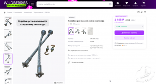

Андрей эти тросики тока по насту и то с большим трудом работают,проходили. Тока пружины с хорошим прижимом по льду работают.
masterY0da
26 Янв 2018
138
мотособака
Я по льду не езду, только местами укатанные поселковые дороги, вот для этих целей спрашивал про царапки
