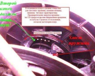

По вариаторам: просверлены дополнительные отверстия для регулировки преднатяга пружины, выглядят так:
Позволяют при необходимости без разборки узла, крючком, подтянуть пружину и поднять тягу, когда по погодным условиям нужна проходимость, а не скорость - тем самым разгружаем от перегрева ремень.
Крючок мой - вот: https://www.snowmobile.ru/forum/index.php?threads/33941/post-782972
Процесс регулировки - картинка:
