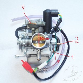

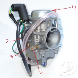

Доброго дня народ! На двигателе стоит родной карб PD30J, Это который с электрообогатителем и вакуумом. Не хватает ума куда какие трубки вакуумные подключать. Может кто силён в этом деле. на фото пронумеровал все имеющиеся на карбе штуцеры. Который 1 - это подача топлива. А вот все остальные - загадка. И ещё вопрос. Вроде как электрообогатитель напрямую подключать нельзя, через сопротивление 30 Ом надо. Где его взять? От чего можно приколхозить?

вот ещё фото карба
У меня стоит cvk 30, так же вакуумный но без лишних трубок.поэтому по ним ничего не скажу. Электрообогатитель подключил напрямую 12в. Заводишь, обороты около 1800 в течении минут 3-5 падают до холостых
Надо через резистор 10 ом,иначе спалишь.И ещё он слишком быстро закрывается без резистора,двигатель не успевает прогреться.
Спасибо, завтра поищу и поставлю. Сколько примерно времени должно уходить на закрытие?
я не измерял.Думаю на морозе минут десять надо .Ставил 5 ом . не успевает прогреться ,обогатитель закрывает канал и мотор глохнет.
смотрел сейчас скутерные схемы,ради интереса. На некоторых питание идёт переменка сразу с генератора, на остальных через сопротивление постоянка.Двигатель у меня не глохнет при закрытии обогатителя, но на холостые на самом деле быстро выходит. Ещё есть подогрев карбюратора, но что то не заметно что он греет
Я собирал снежники с подобными карбами от скутеров, питание подавал прямо с генератора проблем не замечал. Если на улице оч холодно значит и вещество в клапане сильнее замерзло следовательно и закрываться будет дольше. Луше раньше закроется и рукой подгазовать немного, чем не закроется а двигатель нагреется и будет сильно баготить и переливать. Такая проблема на динго 150 присутствует на некоротых.
Думаю если начнутся проблемы с этим узлом то переделаю обогащение под тросик как на наших карбюраторах К- серии.Просто и надежно :D
