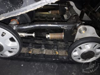

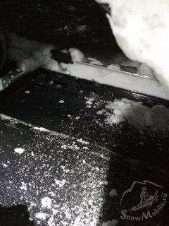

Для тех кто просил фото... сразу прошу прощения за качество(приехал поздно и погода у нас с +2 поменялась на -18), но кто понимает поймет и так. На фотке натяжной болт, полоса на гусле и ухо амортизатора которое и оставляет эту полосу. Каток боковой не померял, забыл штангенциркуль с собой взять. Накатал за выходные 100+ за сутки снега упало см 15-20

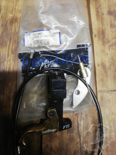

Всем, привет. Хочу поставить курок левого газа, что ставят на наши модели?

Тут имеется ввиду SC-5U. PPS регулируется шайбами которые выгнуты в виде блюдца, и при определенной установке выполняют роль пружины. Жесткость этой пружины регулируется преднатягом регулировочной гайки. Натяг этой гайки прямо пропорционален жесткости этой пружины. Другими словами, чем больше ты ее поджимаешь тем жёстче сопротивление давлению. Проблема PPS с задним ходом в том, что даже если полностью убрать натяг с шайб, сопротивление снежной массы, которое создается при движении назад все равно не достаточно для преодоления жесткости этих шайб . Соответственно пятка не подламывается, снегоход закапывается. Можно убрать часть шайб тем самым снизить жесткость конструкции, но тогда сократиться и без того малый ход подлома пятки. Можно вообще выкинуть шайбы и подобрать обыкновенную пружину соответствующей жесткости). Но сам не заморачивался этой темой, привык к этой особенности подвески. Просто тщательнее выбираю маршрут и место разворота.
