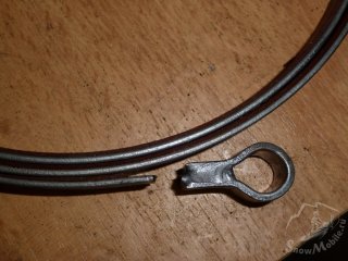

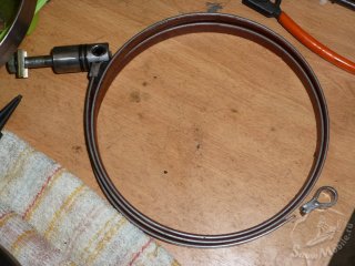

http://www.route6x6.com/howto/T-20BandAdj/index.html посмотрите, может быть пригодится. Оборвалась лента , заварили собираю, пока ждал сварки прокладки почему-то покоробились, хочу прогладить утюгом. может поможет.
А при каких обстоятельствах, заводская или от Ричарда? Сколько на ней было пройдено? Нет ли фото?

Один из вариантов причины обрыва ленты, я мог резко бросить рычаг управления при движении задним ходом (версия Ивана) Показометр моточасов вышел из строя почти сразу в прикидку всего часов 50 накатал, проблемы были с регулировкой ремня вариатора. Поздно прочитал как монтировать ленты, отсюда и беда, как ни старался все равно "покоцал" уплотнительные кольца плунжеров. Где-то промелькнуло в инете вроде наши какие-то подходят, через Америку долго, да никто не будет связываться с таким заказом. Отсюда вопрос к коллегам что можете посоветовать..... ?

Забыл написать, в месте обрыва ленты по центру полосы где-то 1мм. заметил черное вкрапление. может быть это ослабило. Заваривал у Ивана. Нашел регулировку натяжения лент без приборов, но картинок нет не совсем понятно как действовать. С динамометрической отверткой делается 4 регулировка каждой ленты соответствующего борта на усилие 5, 10, 15, и 20 lbf.in перевел в Кгс. м. получилось соответственно: 0,057606; 0,115207; 0,17282 и 0,230425.
В Н.м.: 0, 564924; 1.1298; 1,6948; 2,2597. Какая-то мелочь, т.е. взять метровый рычаг приложить усилие в 230 грамм получим момент затяжки 20 дюймов-фунтов. как-то не реально малые величины. А на плунжеры уплотнительные кольца надо было одевать с наружи корпуса, там снята фаска для захода, внутри ее нет.
