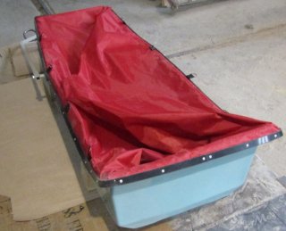

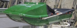

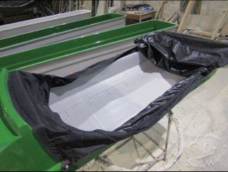

Форумчане, пользуется кто санями фирмы онегакомпозит? Понравилось, что идёт штатно жестко закреплённый чехол, крепление дышло понравилось- по бокам саней. Да и цены в принципе нормальные для таких санок. Единственное не понятно какая высота санок, на вид сантиметров 20-25, на сайте нет полных характеристик. Кто-что скажет по этим санкам?
Описание с сайта производителя: Сани-волокуши предназначены для транспортировки различных грузов по снежному покрытию. Сани изготовлены из полиэфирного стеклопластика методом контактного формования. Снаружи и изнутри корпус саней покрыт декоративным полиэфирным связующим. В комплекте с прицепным устройством

У товарища такие. Валкие очень. Нам учился он с ними.

Намучился

Валкие из-за ширины? Я так понял самые широкие 60 см. А как по качеству они, какая модель? Есть три размера у них. Широкие, узкие и малые.

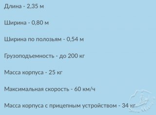

Ответит с завода по высоте борта, 25 сантиметров в средней части. Сбросили прайс розничный, кому интересно скину в личку.
Вот размеры:

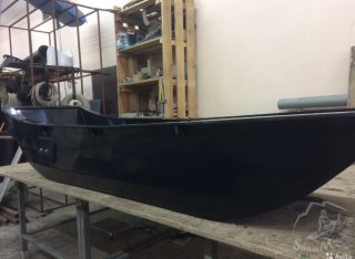

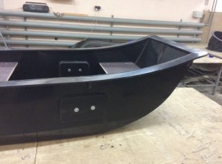

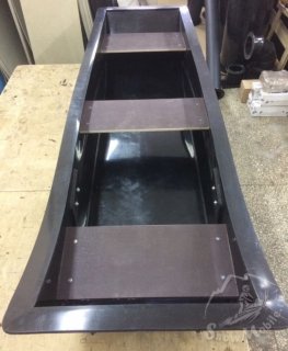

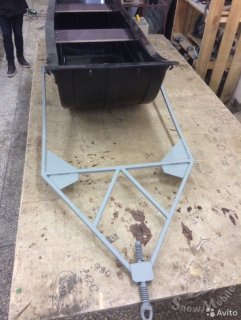

Так же подумываю заказать сани мастеру по сварке ПНД(РЕ-1000), нашёл в Новосибирске мастера, варит лодки из этого материала. Спросил у него ориентировочную стоимость в размере 2000х800х400, понимаю что не меньше 20 тысяч получится, но они будут неубиваемые. Форму предложил такие (Во вложении). Что скажите по размерам и форме саней?
Я бы посоветовал заказать в санях, уключины для весел. В межсезонье, сани можно цеплять к вездеходу - притащил в санях шмурдяк на точку, их же можно использовать как лодку - типа сети поставить или утку достать.

А как направляйки к ним крепит? Все равно через болт в дно. И как она поплывет?
Я так понял что они все крепят сваркой ПНД деталей - там ПНД лодки делают, а волокуши это шабашка для них.

Один мастер мне насчитал сани из ПНД в размере 2000х800х350 с дышлом на 20 тысяч рублей, кроят на ЧПУ, должно быть аккуратно. Как считаете дорого за такие сани?

За сани-лодку, думаю не дорого, если прочность конечно на высоте.
Обещают отличную прочность, морозили до -30 этот материал и били молотком 2 кг, типа выдержал материал. На лодках я тоже подобные ролики видел, даже как в камни на полном ходу влетают. Будем думать, жду предложение ещё от одного мастера и буду принимать решение. Корыто волокуши магазинные совсем не хочется.
