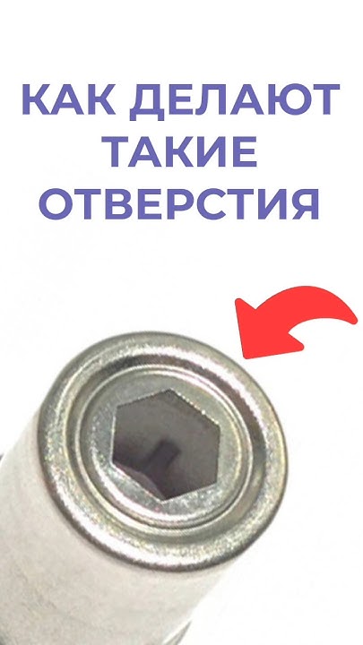

Метод давно известный у кого токарник есть, то без проблем. Сложнее дело обстоит с внутренним пазом там строгать надо чемто. Дрель уже не поможет.
проверено работает..

Хотел сделать приспособление строгать пазы на хоббийном, но решил, что дешевле пользовать готовые или заказывать на стороне чем убивать станок, на большом станке - да работает...

Тут уже было ранее - ручная "строгалка" для токарника. Ползун с резцом +рычаг, зажимаются в резцедержатель. Глубина поперечкой, подача рукой. Думаю так более удобно для хоббийного станка.

Такую и хотел делать, только щупленькая конструкция резцедержателя да и жесткость шпинделя не большая, еще и надо от проворота хорошо фиксировать, в общем не стал делать.
