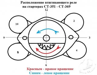

Подскажите пожалуйста. Электростартер ст-362а ставится на буран? и есть ли какие подвохи? На Авито много таких. Написано для пускачей пд-10 и т.п. У них шестерни и посадочные такие же?
Длинный
2 Мар 2009
6.837
1.939
Сергей Владимирович
Шестерни, посадочное - всё одинаково.
Разным может быть только вращение и расположение втягивающего на стартере.
Вам нужен стартер правого вращения, и чтобы втягивающее смотрело "на 10 часов"

Направление вращения по маркировке можно узнать или как?
Длинный
2 Мар 2009
6.837
1.939
Сергей Владимирович
По скосу зубьев бендикса. Та сторона зуба, куда он вращается - прямая. Другая, задняя, выполнена со скосом, для возможности входа в зацепление без втыкания в неподвижный зуб венца.

Ещё оказывается последняя цифра номера если четная -правое вращение, нечётная-левое.
0kolik0
28 Сен 2023
178
МО Егорьевск
avantis hunter 200 Буран-640
СТ362А-3708000 такой заказал. По спецификации правое вращение.
