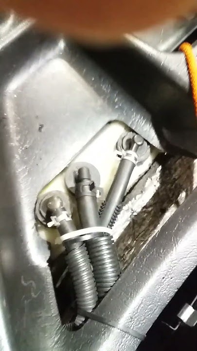

Всем добра. Подскажите куда пропала зарядка аккумулятора. Ставим акумыч, день в и все. Напряжение в сети 12.6, и на акумыче такое же!! Спасибо
Проверить массу на реле регуляторе, если не поможет, менять реле

С правой стороны снегохода, внизу, на кожухе вентилятора двигателя со стороны сидушки. На нем 3 клеммы.
