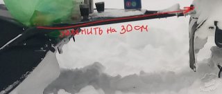

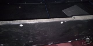

Саночки "огонь",катятся сами, форштевень сделан так, чтоб сократить до минимума сопротивление в наслузе,кароче не зарываются,если и хапнули каши водяной и она намёрзла,ударил по этим шматюхам топорищем отлетает кусками сразу.Пассажир едет не подпрыгивает,не дует т.к стоит ему лобовое бурановское стекло спереди,на сидухе приклеен пеноплекс(карбон),жопа сухая и в тепле.Я их груженые кручу,верчу без напряга(только сдёрнуть и поехал).

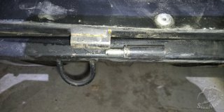

Из минусов:дышло треба на см 30 удлинить,навесы на крышке (говно)заменить и уплотнитель на автомобильный,вместо обыкновенного дверного,что в домах.

Сани огонь. Мне не онятно одно. Зачем делать металлическую обвязку?
Производитель заложил в конституцию усредненные параметры для эксплуатации и поставляет к продаже без обвязки и подрезов. Снегоходчики, которые эксплуатируют изделие за пределами указанных параметры начинают их модернизировать под свои условия ( вес перевозимого груза, что приводит к застреванию и выдёргиванию с большим усилием).
На 30 см мало, на 1 метр - нормально. У тундровиков дышла не менее 2 метров делают. Управляемость лучше на пересеченной местности, в лесу это совсем не помеха, отцеплять удобнее при засадах.
Про центральный полоз ты верно приметил - лишний он при езде в колее от лесовозов, она, как правило, яйцом укатывается.
Полоза подшить подрезами подлинее, не менее половины от длины саней, но ближе к корме, именно там вся нагрузка.
А вместо этих слабоватых навесов (шарниров) поставь шпильку, её расконтрил, вытащил и, капот снимется легко, когда надо.
