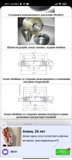

сальники коленвала
"Постучись"к Лёхе,брал у него полный комплект: обойма,сальник,кольцо....,всё Окей.
Ссыль:https://www.snowmobile.ru/forum/index.php?threads/12776/post-3839116
Такая "колобаха"да ещё с 2-я сальниками не к чему,трение лишка,один сальник "за глаза".имхо.

Есть возможность к токарю обратиться вот и ищу размер этой колобахи, и именно под жегулевый сальник.
Делай под 1 сальник. Под венец 2 сальника вроде не всегда встаёт

Да так и хочу, только нужны размеры эт вставки, все уже перерыл, есть у кого дайте плиз.

Тебе же давали ссылку на размеры, ты чего
Да спасибо, так это под два сальника, я прошу под один жегулевый, токаря сейчас только чертёж могут читать, а по эскизам не понимают, как то так.
Беги от таких токарей подальше. Я дал ссылку на чертёж по которому без труда ПТУшник выточит под один сальник. Там уменьшить глубину посадки под нужный сальник и ВСЁ.
Убежал бы, но в Питере они на вес, и ведут себя как царьки, вот и крутиться приходиться. А нормальные сделать могут, но с завода даже шайбу вынести не могут, вот такая действительность, попробую с Алексеем связаться. Спасибо.

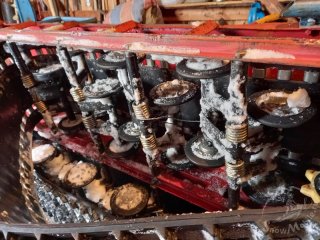

Бурыч
16 Июл 2011
8.929
527
Буров Михаил
Буран, топоры и лыжи
Проходишь как по рельсе любой пень или валёжину.
Тележки можно переставить как заблагорассудится.
Рама усилилась.
Езжу так уже с 2012 года.
Бурыч
16 Июл 2011
8.929
527
Буров Михаил
Из минусов: стал тяжелее, набивает в промежутки мокрый снег из наледи, кот. промерзает в льдышки.
Но всё это незначительно.
