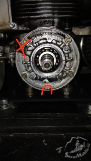

Купил КОКовские, сегодня поставлю. Так же купил зажигание ФЛЕЙМЗ, как тут на форуме посоветовали, типа оно надежнее. Но столкнулся с тем, что нет отверстий куда прикручивать основание.
Придется сверлить и резьбу нарезать
Можно без нарезания резьбы это зажигание поставить, в эти крепежные. Ничего сложного

Под провод технологическое отверстие делал здесь, для зажигания Флеймз, а по маховикам куча информации на форуме. У вас какой маховик будет?
А чем родной выход не угодил ?

Сложновато как то там провода укладываются, при таком креплении основания, проще в кожухе новый выход сделать

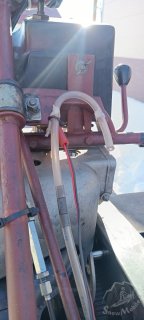

Снял родной бензонасос и установил штуцер для вакуумника от Тайги.

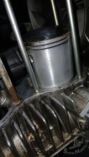

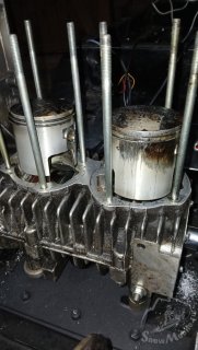

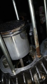

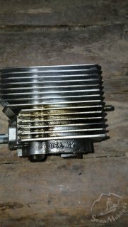

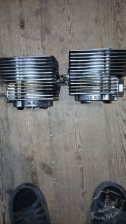

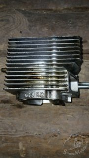

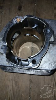

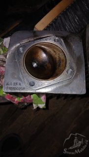

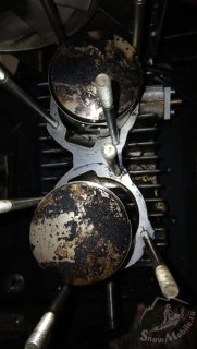

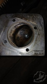

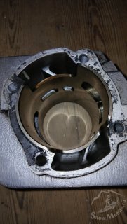

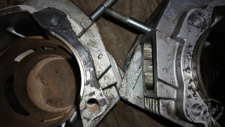

Снял цилиндры. Отцените. В маркировке я не понимаю. Напоминаю, мотор 2008 г, 5 лет у меня стоял законсервированный
Фото где чтоб отценить? На цвет. мет или чер.мет? :laugh:
Sla_
21 Дек 2015
1.900
430
Вячеслав Сергеевич
Блин, не загрузились
nmzapolarie
14 Сен 2012
6.827
2.221
Нарьян-Мар
Буран, Хонда 50
Буква С над выхлопным коллектором цилиндра на фото 1 и 2 означает Средняя группа цилиндров. Зеркало цилиндров и поршней не задрано, проверить компрессию, и если нормальная, то не лезь в отлаженный механизм, пускай работает..
Так уже залез,нарушив заводскую сборку.
nmzapolarie
14 Сен 2012
6.827
2.221
Нарьян-Мар
Буран, Хонда 50
Как залез, так и вылез в обратной последовательности.. Чего там тяжкого , цилиндры обратно воткнуть при неснятых поршнях-то? Нагара можно сказать и нет почти на поршнях..
