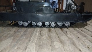

Данная доработка, была реализована, после зимы 2022-23года. Тогда снега выпало настолько много, что даже Буран 4ТД шел только на пониженной, и только по лесу, по болоту только 20метров вперед- 5 назад. При этом 2Т длинные не ехали совсем. Все двух-лыжное, тоже не ехало. После данной доработки, застрять не удалось. Но снега, второй год, практически нет.
тележки, не переворачиваются, тк натянут тросик, между каретками. Сползание гусеницы было, после чего, на задний вал приварены боковые ограничители. Задний ход прекрасно, если лыжа плугом не встает.

Ну вот, новую подвеску установил

Чё сказать по фото: производитель литья ОООчень старался - "каКчество" на высоте - где облой, где непролив...
Отверстия обработать поленились.
Вопрос ещё - как резину приклеили.
Ну - эксплуатация покажет.
Владимирович колеса на болтах , уже гут
Подшипник заклинит - левые потеряются, если болты не на фиксаторе.
Спасибо, добрые люди. Заклинит, отвлится, это наша тема, будем посмотреть
Я накину на вентилятор.
Если заклинит и не отвалится колесо, то отслоится резиновый кант с него.
А дальше - алюминиевой бритвой по полотну гусеницы.
тьфу-тьфу-тьфу

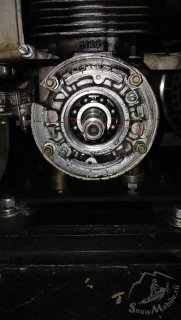

Продолжаю внедрять РМЗ на буран. Мотор простоял в мастерской 5 лет. Ни разу его не заводил и не ездил. И что-то захотелось восстановить, установить.
Китаец 4Т 24 л.с. пусть отдохнет годик, а там посмотрим.
И так, снял Альпину, она ушатана. Купил Сафари. Снял основание и втулку чтоб добраться до сальников и не зря. Они ЯРТИ и тот, который под основанием потек.
Купил КОКовские, сегодня поставлю. Так же купил зажигание ФЛЕЙМЗ, как тут на форуме посоветовали, типа оно надежнее. Но столкнулся с тем, что нет отверстий куда прикручивать основание.
Придется сверлить и резьбу нарезать.
Проверил подшипники коленвала, вроде норм, сепаратор не качается.
Так же надо сменить подшипник вентилятора, он хоть не люфтит, но погуживает. Буду пока изучать как его менять.
Очень помогли советы в ветке "Съемники ....." для съема шкива Альпины и втулки коленвала, ну и маховика.
Вчера померил компрессию на холодном движке, дергал в ручную раз по 5, давление показало 8.25 в обоих горшках. Не знаю, много это или мало, но главное ровно.
Сальники поменяю и опрессую.

Внедрение РМЗ в Буран – это очень необычная доработка:blink:

обрати внимание на крепление двс к плите , под головку прокладки мото урал и под ключ дин весь двс ,тк впечатление от фото ,как будто мотор попахал
Комплект прокладок я купил. Может заменить сразу?
Дин. ключ прикупил. Теперь по науке буду затягивать гайки :Chih:

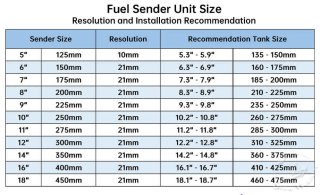

У нас с Вами манометры похоже . Поигрался подключив его к акб. Топливо мериет с задержкой в пару секунд. Это значит на ходу будет примерно правильно показывать и не прыгать на каждой кочке.Там большой выбор по длине датчика , я засунул линейку в бак и получилось что оптимально 19-20 см длина датчика. Точно скажу когда поставлю и буду заливая по литру смотреть градуеровку по шкале
В передней части бак глубже, чем в той где пробка.
И вот таблица для выбора, измерено и рекомендовано.

И что эта таблица даёт? Ни чего из неё не понял
