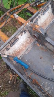

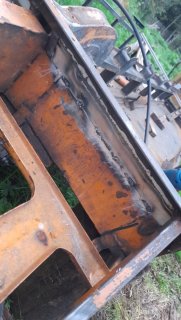

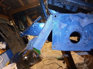

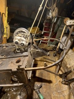

Отпилил всю переднюю часть для загиба переднего угла,но оказалось не все так легко как думалось. Внутренний уголок мешает подлезти к нему не удобно изнутри болгаркой
5.469
1.424
Гриша,что за болгарка?если под диск на 125 и не хватает зарезаться снаружи,поставь диск на 150.
Псы:и да, загиб пластины от рамы вниз должен быть хордой.

Да любой болгаркой.
Режешь снаружи по боковой плоскости снизу в верх. Так чтобы разрезать уголок по углу на две полки. Одна остаётся на боковой стенке, вторая отогнётся с передней. Там металл тройка, к ним легче и надёжнее приваривать треугольную вставку.

Да любой болгаркой.
Режешь снаружи по боковой плоскости снизу в верх. Так чтобы разрезать уголок по углу на две поки. Одна остаётся на боковой стенке, вторая отогнётся с передней. Там металл тройка, к ним легче и надёжнее приваривать треугольную вставку.
Я тоже резал боковину и вставлял уже по выгнутому. Остается только сорвать точечную сварку к редуктору и отогнуть весь лист целиком, помогая изнутри у сгиба молотком, для растяжки металла.
Болгарка на 125мм взял большую щас пойду пилить. Что такое-хордой?

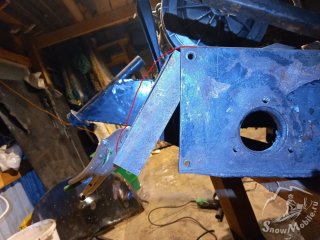

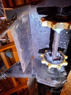

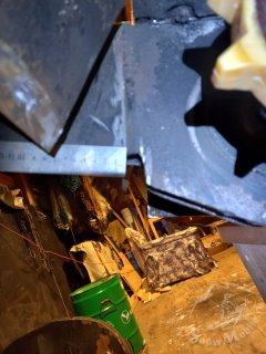

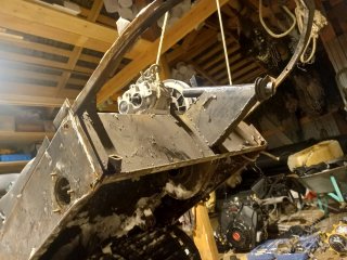

Угол около 30 гр. вышел. Нижний край на 7 см выдвинулся по линейке видно.уголок 17.5 см . Вышло все же лучше чем было

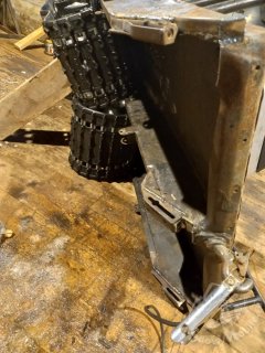

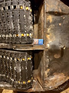

Закончил с передним наклоном. Сварка поддона не айс вышла не удобно сверху вниз варить,лучше полуавтомат чем электродом

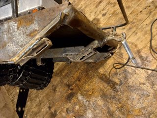

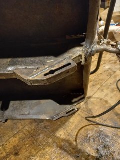

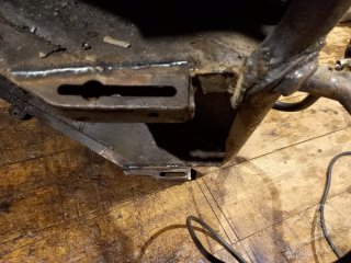

Почти закончил задним свес
Добрый вечер. Ещё отец мой в 2000х, топтал дорогу до озера и сел на пенёк, маленький но пакостный. Зашёл между передней стенкой тоннеля и гусянкой. Результат, гусеницу пришлось менять. Когда поставили китайца проблема наледи усилилась. Поэтому решили совместить два варианта, вставку и отгиб. Нижний край выдвинут всего на 30 мм.
