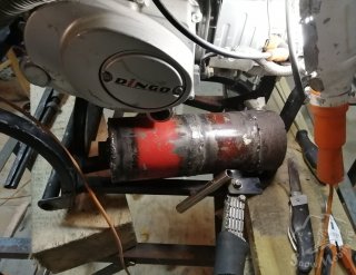

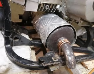

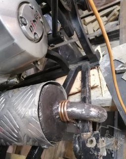

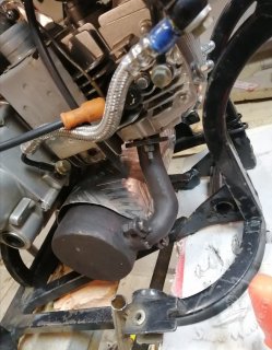

Прикрепил на штатное место?
Судя но отсутствию вибровставки то да.
Значит нагрузил двиг ещё сильнее. Когда оборвет крепление - хана шлицевой вала и промвала.
как только вибрация пропадет - смотри крепление двига.
А в остальной все классно! Как изменился звук? Варил из сегментов, с послед. шлифовкой?
