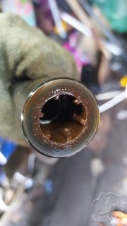

Всем привет, вот и я добрался до промвала и шлицов, вот не знал и ездил спокойно), а теперь придётся заниматься ремонтом

Или коробка еще походит? Может только вал заменить как посоветуете?

Вроде судя по фото устал только промвал. Удивительно тонкие шлицы стали))))) замените его. А вот шлицы на выходе из движка вроде как целы (но это по фото).
Купи на авито промвал с удлиненой шлицевой,он подороже но ходить дольше будет. У меня такой стоит,износа нет совсем за 4 года.

Согласен, я тоже такой поставил, шлицы удлинённые, должно быть надёжно! У меня пока за сезон никакого износа.
Рекомендую, настоятельно). Переделать узел, длинные шлицы не спасут. Не сейчас, так через сезон будешь опять менять. Длинные шлицы станут на начало, где вал кпп целый, и точно так же снесут, да же быстрей, поскольку вся нагрузка будет на край вала кпп. Пока не устранишь вибрацию, все крайне кратковременно. Но если ставить новый пром вал и что бы хоть пару сезонов отходил, нужно ставить две новых части, тоесть оба вала. Изменишь узел и эти прослужат минимум пять)). Критический Износ прекратится.
