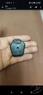

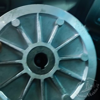

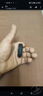

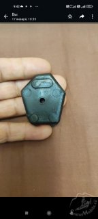

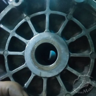

Приветствую раритетчиков вот это что за вариатор? Купил в Авито запасной мотор, а у него варик такой. 9 шт таких слайдеров, сухариков на подвижном дискеи больше ничего, закрывается крышкой и всё, они типа грузиков расходятся все и диск подвижный юажимает ремень. Где их найти? Как название вариатора?

Трех не хватает, Отдал на3Dпринтере напечатать, да черти важные пропали, сказали чз неделю

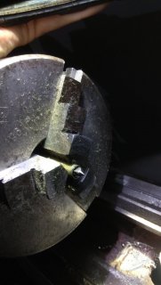

Померил примерил- вариатор посадочное - конус 30-27. Поеду к токарю расстачивать лифановский вариатор, он там на 25 мм прямой вал садится.

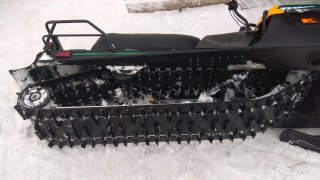

Ski doo tundra 2
Стекло самодельное, мотор родной, подвеска переделана, гусля не родная, едет как танк)

по фото вроде не сильно изменения тож попробовал б
не сложно по пунктам расписать ?
У меня старого образца была под гусиницу 3200, рельсы поставил от тайги, усилил рычаги накладками, выше в теме я уже скидывал фотки, гусиница под 64 шаг поставил
