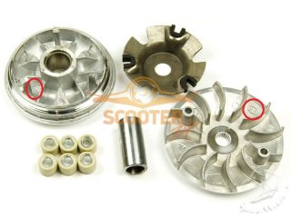

Планируется замена (без расточки картера) ЦПГ на 160 сс. Судя по всему, найти Kiyoshi 58,5 мм сейчас нереально. Посоветуйте, какую приобрести проверенную ЦПГ и головку 58,5 мм.
И есть хорошая альтернатива вариатору Kiyoshi? DHL, Koso уже ставились – качество не очень…
Какова причина такого решения? Если родная поршневая жива, я бы не менял её и не лез в двигло, ибо колоссальной прибавки мощности не будет, а вот запуск с эл. стартера будет затруднён. У меня три дингаря, два стоковых, один 170куб. И он заводится труднее. Перекидывал с одного на другой и стартер и и карб и свечу, проблема осталась. Стал заводиться без проблем, только когда поставил автомобильный АКБ, а оно вам надо?
Чем не нравится качество перечисленных вариаторов?

Lastonogiy63, ЦПГ пока планируется как запасная, чтобы в случае чего можно было быстро ее поменять. 160сс вроде по отзывам в этой теме с пуском проблем не доставляет. Другое дело, что раньше была проверенная Kiyoshi, сейчас только ноунеймы, может будут отзывы по каким либо из них. DHL, Koso в принципе работают, но было отмечено, что быстро появляется заметный люфт между подвижной щекой и втулкой, видимо качество брозово-графитной втулки хромает. Раньше был опыт использования увеличенного вариатора с маркировкой "UM", очень надежный до сих пор работает, но сейчас, видимо, не производится.

Кстати о птичках. Есть мысли установить передний вариатор ф200мм. На прошлой неделе пробежался по инету, быстренько нашёл где купить. Сейчас никак найти не могу . Может кто подскажет где можно купить?
