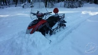

Через 5 минут заводишь - обороты до 5000 и не сбрасываются. // Тоже недавно прикупил такой Аппарат...только лонг..Б-у.с пробегом 300км. На второй поездке при съезде с болота( снега было выше колена..почти по яйца) на равнину типо поля дал ему немного просраться по своему старому следу . т.е. на максималке(35-40 км 7000-7500 об) метров 400-500 . и при спокойном съезде на высоковольтку стал неровно работать и в итоге заглох..заводиться с полтыка ..при попытки тронуться ...глохнет. обороты тоже поднялись где.то от 3000-4500. В итоге за час сел акб при множественых попыток завести..уже приготовил трос тянуть .( км 2-3 по буранице..)кстати задом тащится легче чем в перёд. лыжами ..потом пытался завести с ручного. Картина таже при троганье глохнет. .в итоге перестал вообще заводиться. Снял свечу( новая) поставил ещё новей ..не помогло. Вспомнил про регулировку карба.. Закрутил до упора и 2.5 об открутил.. время уже к 16... темнеет и морозец 15-18.. а от меня пар валит от всех манипуляций.. мозоль от ручного стартера.. и в какой то момент завёлся..хорошо весь пластик и инструмент был сложен багажнике.. не отпуская газа запрыгнул и потихоньку поехал даже перчатки не смог одеть так перед стеклом лежали .(подогрев рулит). дотянул.... при осмотре свечи понял что вроде была слишком богатая смесь и при перегреве сработала может какая защита..после этого заводился нормально ..но при резком открытии глох..крутанув на 1(2 винт качества наоборот при резком сбросе начал глохнуть . вообщем по чуть чуть буквально по 1(8 добился стабильности и при резком открытии набирает ровно и при резко сбросе не глохнет . ( Винт очень чувствительный..туда сюда по пол оборота лучше не крутить.) Потом выставил хол ход .В мануале это 1500-2000. у меня получилось где то 1500-1700. При резком сбросе падает где то до 1100 и восстанавливает до 1500. уже при следующей поездке дольше 5км не рискнул ехать но снега не убавилось а наоборот ....выше колена и более...на прогретом ещё немного убавил х.х. теперь 1200..-1300. при сбросе падает до 1000 и восстанавливается в течении 10-15 сек. до 1200-1300. т.е при сбросе надо чтоб ниже 1000 не проваливался..в этот день намотал 20 км . ни каких намёков на не исправность.. и на холодную с пол рывка ручным и на горячую так же. Позже уже рванул подальше .. в итоге где то 50 км. Набивал себе новые путики.. Уже при проходе там где ему тяжеловасто следил за оборотами ..выше 7000. не давал хотя красная зона выше 8000. отработал без каких либо намёков на не исправность.Понял одно он не для тех кому нужно погонять. Для спокойного перемещения по лесу..полям..тем более в лесу больше 25 не комфортно...10 -15 норма.( чтоб по сторонам успевать смотреть вдруг лось..) .по болоту .. полю 20-30.. ..По мануалу у него максималка 35... он так и едет кто то пишет 40-45выжимает..Троганье кстати у меня происходит при 4000-4500 в зависимости от покрытия. Напишите у кого как. В Питере уже 4 день плюс . Опять проехался уже по тяжёлому мокрому снегу..медленно но уверенно гребёт.. Конечно где то садится если скорость потеряешь.. но плюс его это конечно вес.. завяз почти по пояс .. по самую фару . только жопа кверху.. туда сюда раскачал и за жопу вытащил.. кантуется лекго. . Вот теперь думаю расширители поставить..попробовать с ними..а то повороты уж слишком размашистые.Сори за длинный текст может кому полезно будет.и немного фото.. первая по болоту набиваю путик.

Фотки зачОт :Bravo:
Скорей всего ты снегу в фильтр набил, поэтому и богатило, а может и обогатитель завис, но это маловероятно. Я всегда езжу "газу до отказу", три сезона, пробег под 1500 наверное. Точно не известно, спидометр в морозы не работает. Покупал БУ с расширителями, пробовал без них, без них лучше только на укатанке. За все время ни карб, ни фильтр мозг ни парил (почти ни разу, один раз перестал набирать обороты, но быстро прошло), единственное, патрубок с карба слезает постоянно, первое время постоянно его напяливал, потом перестал. Теперь просто рядом прислоненный, так и езжу. Снегоход мне нравится и не только мне. Многие знакомые с которыми на даче катаюсь, говорят, что не ожидали от китайца и такой надёжности, и такой проходимости. Некоторые изявляют желание купить или поменять свои. Но я отговариваю. Его нужно допиливать. И чтобы работал, и чтобы ехал.....
На днях здох родной аккум, причем резко, утром ещё заводил, в обед через раз, а к вечеру вообще ноль показывал. Это первая серьезная поломка за два сезона у меня и один у старого хозяина. Тфу-тьфу три раза....
ПС: про трогаете читай страниц 10 ранее, я там вариатор допиливать. Трогается уже почти на 2000, и макималка до 50 увиличилась. По навику проверял, 44 показывал. И тянет хорошо, два человека в санях, и два в седле, по свеже проложенной буранице с не большими горками. Раньше было так же как у тебя.
